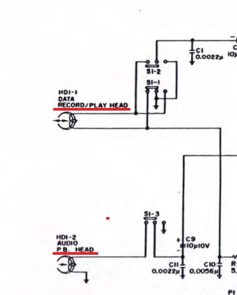

Hab´ gerade den Schaltplan zur 1010 gezogen. Sie kann Audio definitiv ausschließlich wiedergeben:
Danke für Euren Input. @Sleeπ: Doch, der Sound, den man über den Lautsprecher hört, ist (mehr oder weniger) der gleiche, wie er auf der Cassette gespeichert ist. Kann man leicht mit a8cas-convert überprüfen (und ich habe gerade mal die WAV-Datei, die ich für die Cassetten-Version von 1K ATASCII Blaster an den Cassetten-Hersteller geschickt habe, angehört). Von daher frage ich mich, warum extra ein Ton auf dem Atari erzeugt wird, wenn am Ende doch nur logische einsen und nullen über DATAOUT/IN übertragen werden und dann noch mal Umwandlungs-Logik im Laufwerk steckt.
